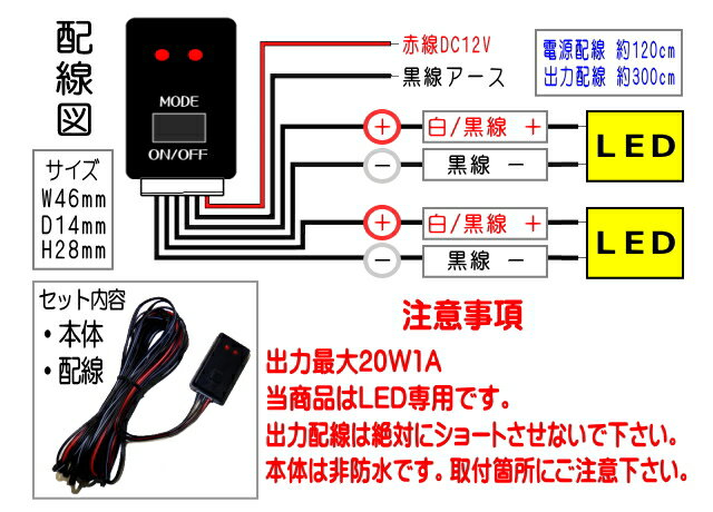

【商品内容】 コントローラー / 配線 【サイズ】本体  縦46mm 横28mm 高さ10mm配線  電源取り出し部 約120cm  LED接続用 約300cmDC12V対応小型コントローラーボックスのデザインも純正風をイメージしたデザインなので、自然と室内に溶け込みます。

【注意事項】※本品はLED専用となっております。
20W1AまでのLEDの使用をお勧め致します。

※ポジション等のラインに割り込ませると破損の可能性がございますので必ずLED製品に直接配線をして下さい。

※コントローラーは非防水です。
必ず防水加工を行なって下さい。

※電源を繋いだ状態で出力配線を接触させないで下さい。
接触した瞬間使用不可になります。
